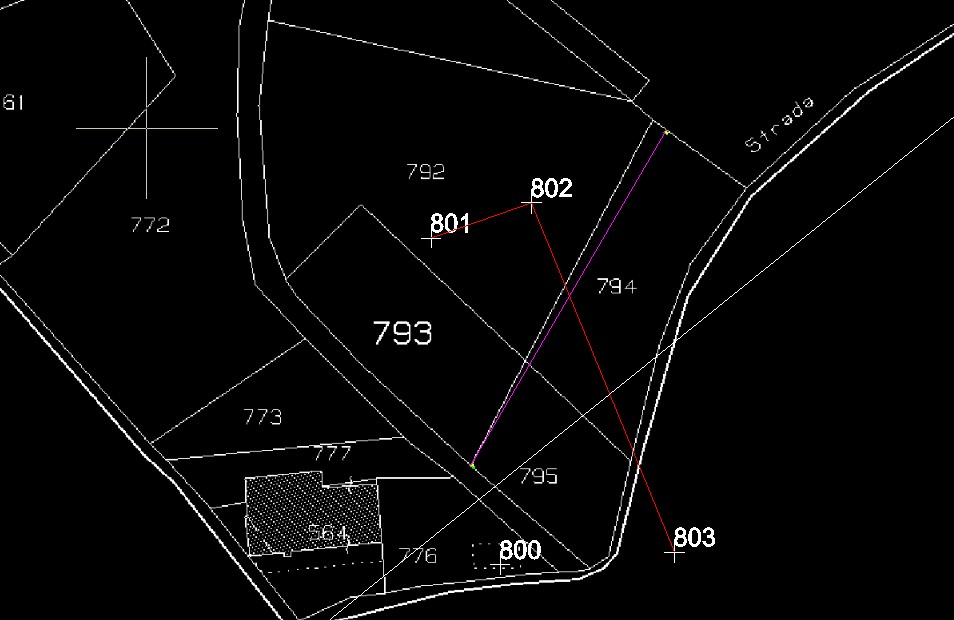

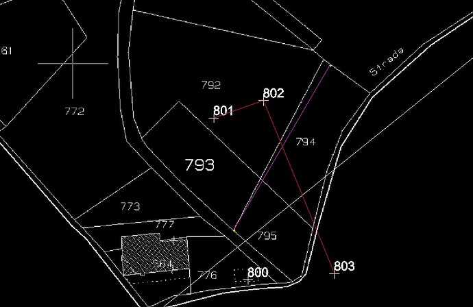

Buonasera scusate l’attesa, vi giro la foto dei due TF rototraslati con sotto l’estratto di mappa. (la mappa l’ho inserita cosi al volo solo per farvi capire la situazione)
La linea Viola è riferita al TF 90;
La linea rossa è riferita al TF 93;
In precedenza i Mappali 793 e 792 erano un mappale solo, cosi come i mappali 794 e 795.
Come si vede la linea Rossa è completamente fuori posizione.
Inoltre tutte le particelle sono di proprietà diverse.

come ti ha già suggerito Gionata, direi che non ci sono dubbi sul fatto che il TF 93 sia completamente sballato, quindi anch’io mi terrei solo sul TF 90.
Tuttavia ti domando: sul posto quella dividente è materializzata? Se lo è, da quanto tempo esiste? Ti chiedo questo perché ovviamente, se quella linea è materializzata, e i due confinanti l’hanno di fatto rispettata nel tempo, il confine è quello, dei TF non te ne fai niente. Salvo poi eventualmente produrre gli atti per la rettifica se dovesse differire da quello attualmente esibito dal Catasto
Se invece non è materializzata e devi giocoforza ricavarla dai TF, vale il consiglio di Alberto:
Nel senso che se i due proprietari concordano il confine, sei a posto, salvo sempre gli eventuali atti a rettifica come sopra.
