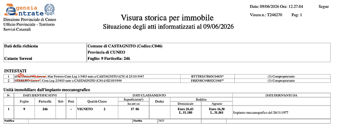

ho predisposto un tipo mappale finalizzato allo stralcio, da una particella censita al Catasto Terreni, di un’area da accostare successivamente come F/7 al Catasto Fabbricati.
Il tipo è stato respinto con la seguente motivazione: «Prima di ripresentare il tipo, provvedere ad allineare la ditta al CT».
Ho pertanto effettuato le opportune verifiche: dalla visura che allego risulta che nei campi degli intestatari sono stati riportati i diritti dei medesimi.
Chiedo cortesemente di chiarire i seguenti punti:
  1. se sia possibile rettificare l’intestazione tramite MUI e, in tal caso, se occorra allegare un documento che attesti i diritti dei due intestatari;
  2. in alternativa, se sia invece necessario procedere con una voltura, quale tipologia di voltura debba essere utilizzata e quale documentazione debba essere allegata.
Resto in attesa di un cortese riscontro.
Grazie per la risposta
I due soggetti intestati hanno il codice fiscale validato, pertanto l’Ufficio chiede la regolarizzazione delle quote di proprietà e l’inserimento del regime patrimoniale. Ti suggerisco di fare un’istanza (on-line oppure via pec con l’apposito modello) allegando l’atto di proprietà della particella, che deve essere esaustivo; non escludo la necessità di allegare una autocertificazione attestante il regime patrimoniale.
