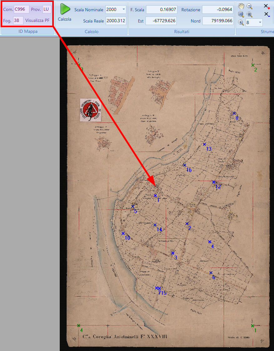

Cliccando sul tasto visualizza PF , fa un errore : Non sono stati trovati PF per questa mappa
Accertarsi di avere inserito nel quadro ID mappa i dati catastali corretti.
Ho inserito C996
(Comune di Coreglia Antelminelli)
provincia LU
(Lucca)
foglio 38

ho provato con la mappa che mi hai mandato ma i PF escono regolarmente:
Se a te non escono, le possibili cause sono:
  • non hai cliccato i crocicchi della mappa (io qui sopra ho cliccato i 4 d’angolo);
  • non hai calcolato la georeferenziazione Catastale dopo aver cliccato i crocicchi;
  • non ha la connessione internet che serve a CorrMap per scaricare i PF dal Geoportale di www.topgeometri.it.
Fammi sapere.
