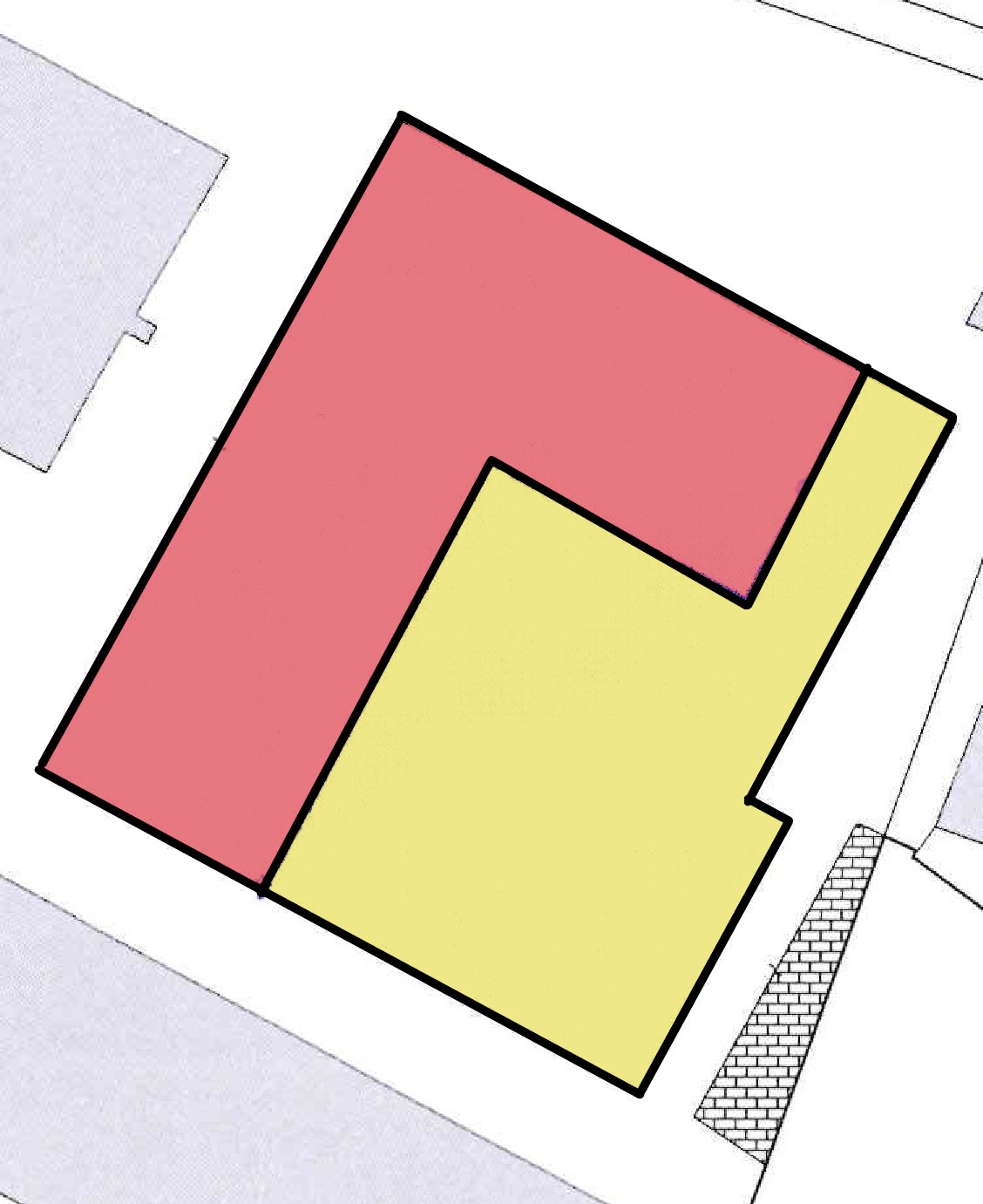

devo aggiornare un fabbricato che è stato interamente demolito e ricostruito con minor superficie.
In mappa risulterebbe una demolizione parziale.
Posso trattarlo con procedure semplificata senza pf?
Allego immagine della mappa con l’aggiornamento.

Trattasi di un capannone posto in area industriale di 8000 mq.
Non ne faccio una questione di semplificazione della pratica, se occorre prendere i punti fiduciali, li rilevo senza esitare.
Chiedo un opinione sulla correttezza o meno della eventuale procedura semplificata, anche solo per correttezza nel quantificare la parcella per il committente.
Ovviamente essendo in fase di accatastamento il fabbricato è già quello evidenziato in rosso.
Ho seguito le fasi di rilievo del cantiere prima e dopo la demolizione-ricostruzione, per cui posso dirvi che il perimetro esterno a L rosso coincide con la precedente posizione.
