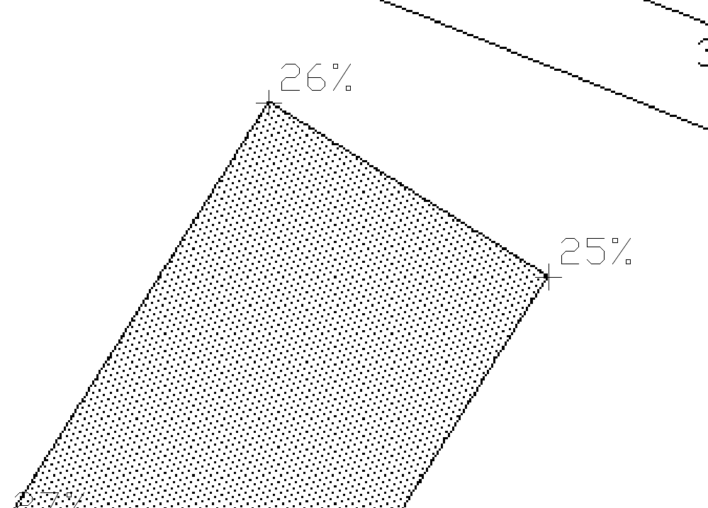

Quando apro il file emp e importo il blocco cad, vado a rototraslare prendendo i punti del rilievo con lo snap nodo ma quando mi porto sul punto dell’estratto di mappa (esempio 2%) su questo punto gstarcad non mi prende lo snap.

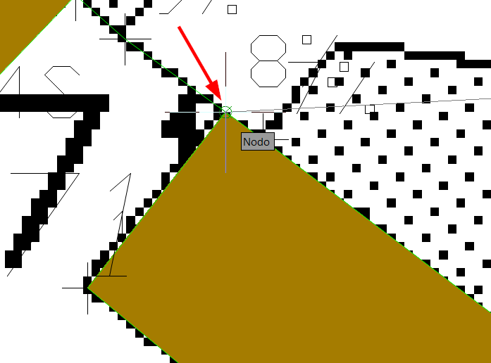

strano perché a me non succede, come vedi qui:

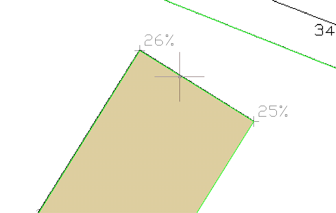

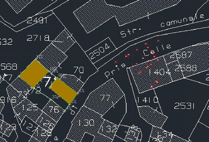

Può essere che sia la campitura dei fabbricati a causare il problema, fai così: prima ancora di attivare la rototraslazione, selziona il bordo verde dei fabbricati in modo da selezionare la campitura:

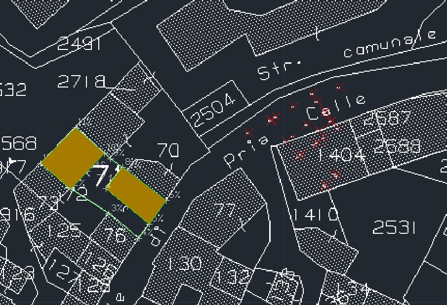

Poi premi Canc da tastiera così la cancelli:
Prova a vedere se così ti prende lo snap nodo. In caso contrario fissiamo una videoassistenza.

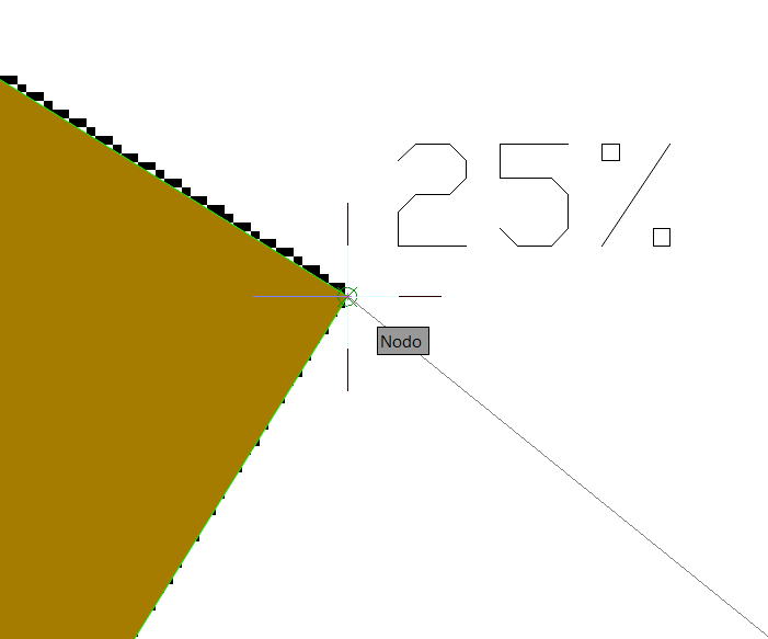

vedo che da me lo snap nodo lo prende, solo che devo ingrandire parecchio:
Probabilmente è perché le entità vettoriali dei fabbricati occupano un’estensione molto piccola rispetto all’intero disegno e quindi per rilevare il nodo c’è bisogno di ingrandire molto.
