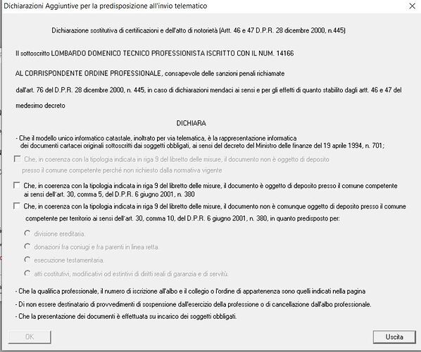

Tipo mappale per inserimento fabbricato con numero di particelella autonomo
Buonasera volevo avere un informzione , sto ‘esegendo l’inserimento in mappa di un fabbricato , sto’ dando un numeo al fabbricaot ed un numero alla particella il fabbricato diventera’ ente urbano mentre la paricella rimanente in relata’ son due rimarrano con qualità elitto di ente urbano .
Nella riga di tipo 9 do’ MC mappale per nuova costruzione
Modello censuario
AAA FABBRICATO MQ… E.U.
AAB TERRENO MQ… RELITTO DI ENTE URBANO (450)
AAC TERRENO MQ… RELITTO DI ENTE URBANO (450)

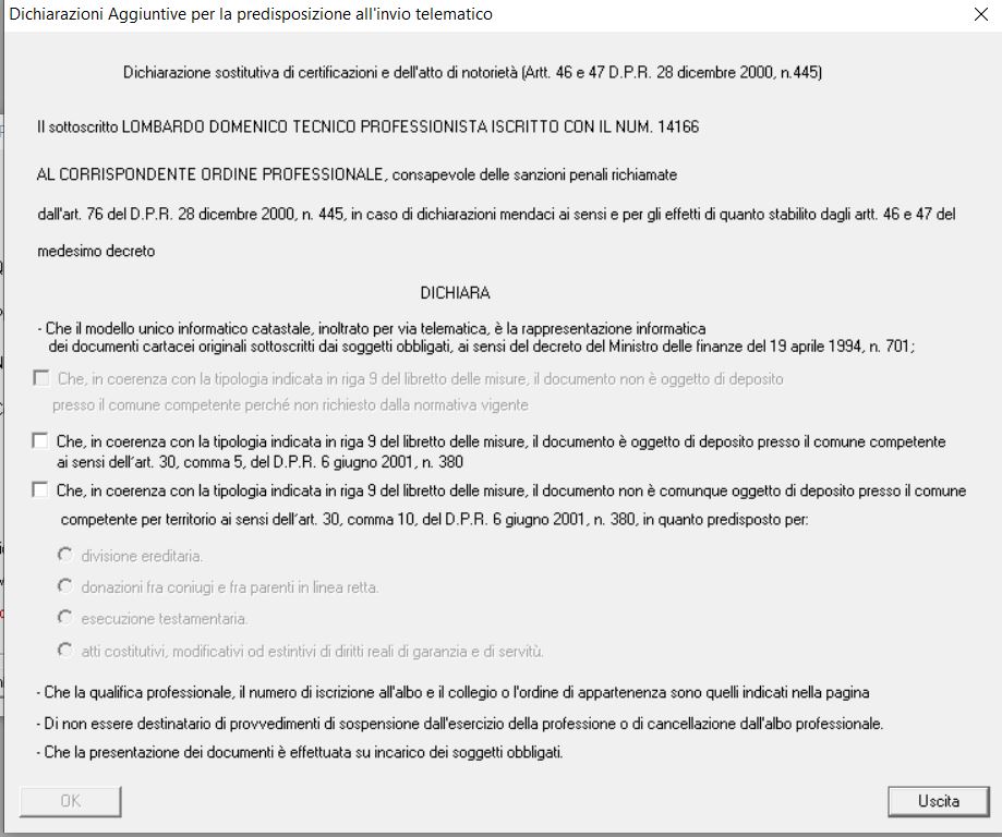

faccio tutto ok , al momento dell predisopsizione , si vile predisporre l’tto per l’invio telematico clicco ok
nella dichiarzione MI FA SPUNTARE SOLO CHE IL TIPO IN COERENZA CON LA TIPOLOGGIA ECC.
E’ DEPOSTATO PRESSO IL COMUNE
NON E DEPOSITATO PER SUCCESIONE EREDITARIA ECC
NON LO RCONOSCE CON MAPPLE PER NUOVACOSTRUZIONE MA LO VEDE COME UN FRAZIONAMENTO
Come e’ possibile ? sbaglio da qualche parte ?
Ma stai utilizzando nel censuario la scheda MAPPALE e non FRAZIONAMENTO?
si, le sto’ provando tutte ma inutilmente , ho anche provato a disassociare l’edm , cmabiare numero alfile, ma niente, prima dell’aggiornamento di luglio ne ho fatto uno senza problemi
Ma perchè inserisci la qualità 450 “Relitto di Ente Urbano” alle derivate?
La qualità attuale della particella madre cos’è?
