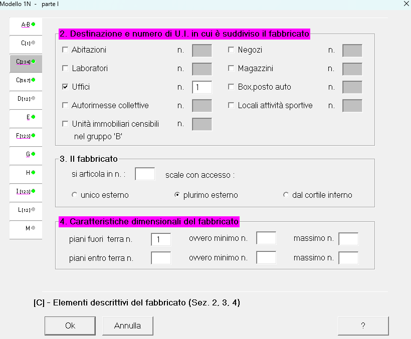

Sto riscontrando difficoltà nella compilazione del Docfa, in particolare del modello 1N – Quadro C, punto 2, dove viene richiesto di indicare il numero delle unità immobiliari. Nell’elenco proposto, però, non compare la categoria E/7.
Ho provato a simulare selezionando “Uffici” come tipologia di unità, ma in fase di controllo formale compare l’errore G0140.

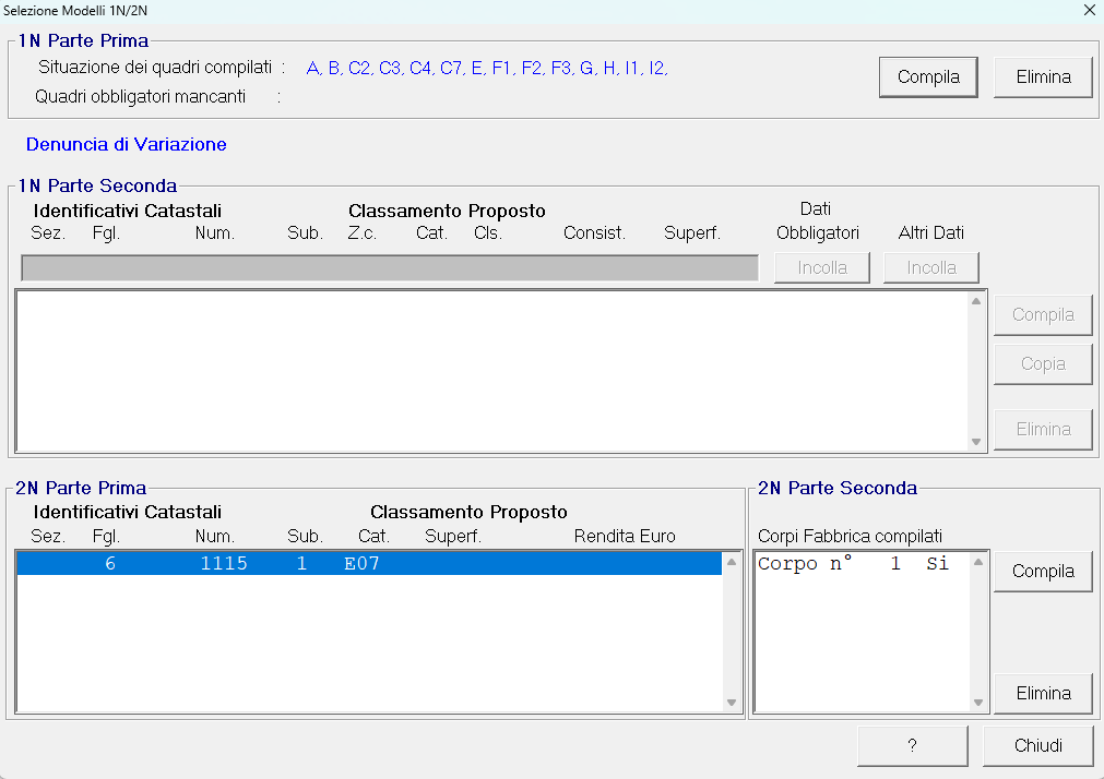

Selezionando i modelli 1N/2N appare la maschera allegata:
è normale? Compilando 1N parte prima nella sezione C punto 2, quale unità immobiliare dovrei selezionare?
Come già ti è stato detto per le categorie E occorre utilizzare solo i modelli 2N (parte 1 e 2) e NON i modelli 1N.
Se hai provato già a compilare anche i modelli 1N clicca su “elimina” in alto a destra della finestra del docfa (che hai postato qui) in modo da eliminare completamente i mod. 1N.
Vedrai che non ci saranno altri errori e/o avvisi del docfa.

Sono d’accordo con chi ha scritto di eliminare quanto compilato nel modello 1N
L’errore G0140 è riferito a dati incongruenti nel modello 1N perché si compila modello 2N
