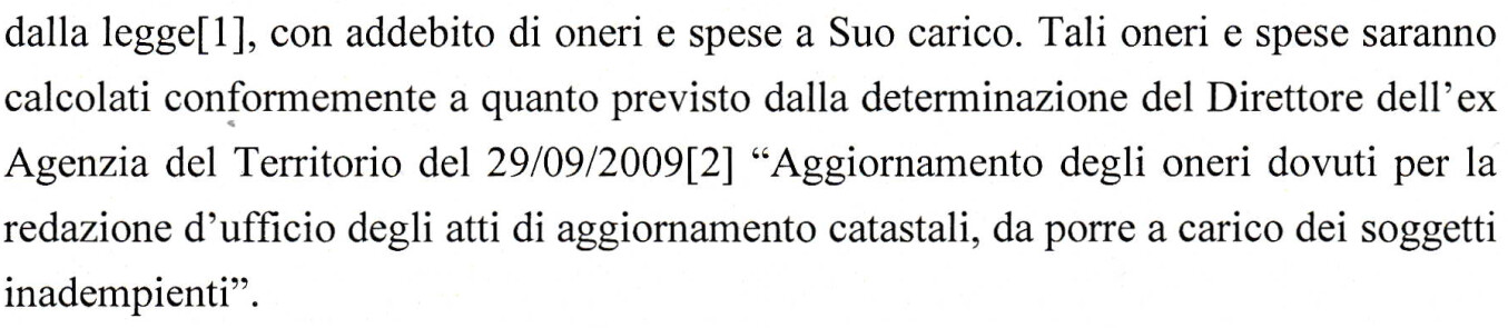

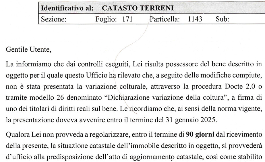

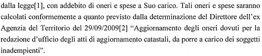

Dalla comunicazione allegata da gionata-laudani, l’agenzia delle entrate informa che provvederà d’ufficio alla predisposizione dell’atto di aggiornamento; non parla di sanzioni. Certo, così fosse, sarebbe conveniente aspettare che l’atto di aggiornamento venisse fatto d’ufficio piuttosto che pagare un professionista…
