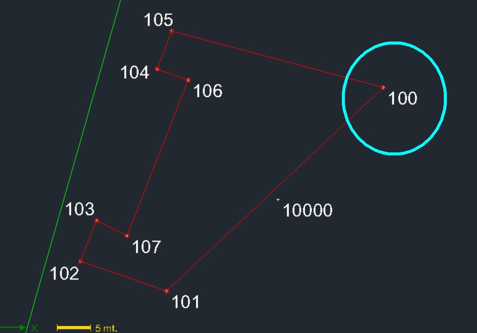

Gabriele, ma è il tuo primo rilievo GNSS?
Comunque ti allego il libretto “ordinato”…
Come mai la forma del fabbricato sul lato destro (in alto) ha un lato molto più allungato rispetto a quanto si vede dalle ortofoto?
Ti allego il libretto in formato pregeo… naturalmente lo devi verificare e completare con i dati statici…
Libretto Pregeo.dat (2,4 KB)
Grazie, ho controllato, ed il punto che a te si trova spostato, a me corrisponde con l ortofoto ed è in linea con il rilievo..
Gabriele,
anche a me quel punto viene spostato come dall’immagine di Fausto, significa che le baseline a quel punto non sono corrette, almeno nel libretto che hai postato qui. Ti consiglio di verificare.
