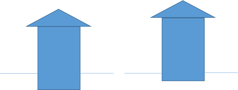

Potresti allegare un’immagine del sezione allegata al progetto con la diversa quota di imposta attuale rispetto al progetto, per una maggiore comprensione del problema?
Può darsi il caso che la base del fabbricato sia stata posta più in alto di 50 cm secondo le norme urbanistiche allora vigenti, comunque l’ onere della prova grava sul comune che a quel tempo aveva rilasciato la licenza
il progetto originario con le misure devo andarlo a chiedere ai miei genitori, perchè io non ne ho copia, però allego schemino.
A sinistra lo stato di progetto, a destra la situazione effettiva
Purtroppo da quello che vedo dallo schema, vi è un aumento di cubatura del fabbricato “fuori terra”. Purtroppo gli aumenti di volumetria sono sempre delle difformità “complicate” da sanare.
Dovresti procedere con l’art. 36 bis del d.P.R. 380/2001 (articolo introdotto dall’art. 1, comma 1, lettera h) del decreto-legge n. 69 del 2024, convertito dalla legge n. 105 del 2024), ma potresti procedere anche con l’art. 36 del d.P.R. 380/2001 in quanto ritengo che siano rispettati i parametri della doppia conformità (all’epoca dell’abuso e alla data di presentazione della domanda di sanatoria).
Attento ad eventuali vincoli sulla sismicità della zona e ad un eventuale vincolo paesaggistico, nonchè ad altri vincoli che potrebbero esistere per la zona interessata.
Comunque, e concludo, ti consiglio di rivolgerti ad un tecnico locale (in questo caso ti consiglio un ingegnere anche per la eventuale verifica strutturale dell’edificio) per presentare la sanatoria.
