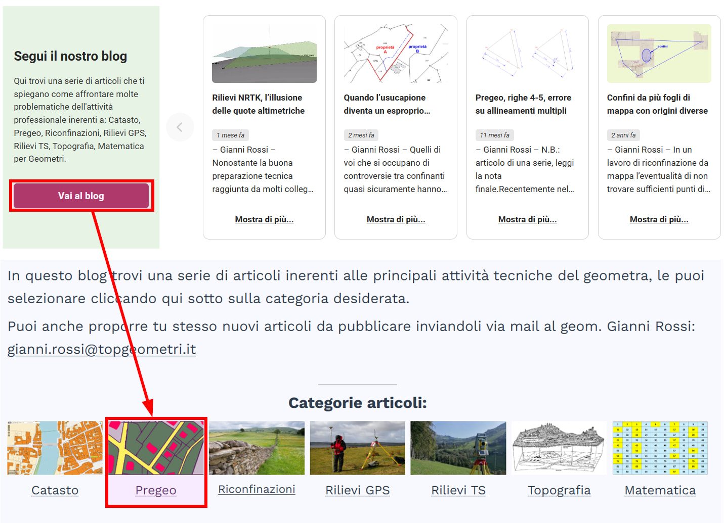

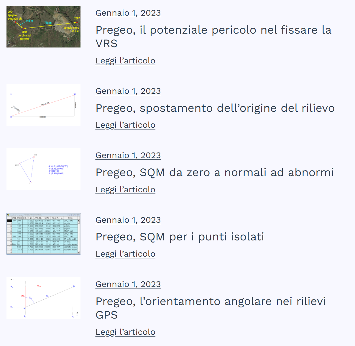

Fausto ti ha risposto esaurientemente sul tuo libretto, se poi vuoi prevenire altri problemi di Pregeo con i rilievi GPS, ti consiglio di leggerti gli articoli di blog di www.topgeometri.it dedicati proprio alle “paturnie” di Pregeo su questa tecnologia. Li trovi cliccando su Vai al blog scendendo sulla pagina principale e poi cliccando sulla categoria Pregeo:
Quelli che possono farti risparmiare errori e fatica, sono questi che seguono, ti basta cliccare sul titolo per accedere all’articolo.
