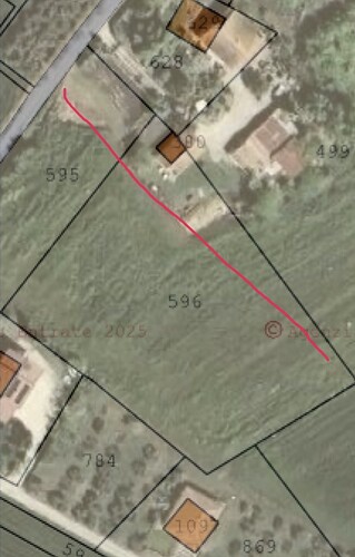

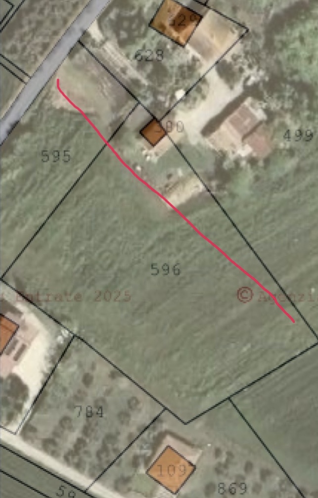

380 il fabbricato
596-595 terreno agricolo
La linea rossa sarebbe come verrà diviso la parte a dx della andrà donato l’altra a sx venduta.
Devi affidarti comunque ad un tecnico che redigerà il frazionamento al Catasto Terreni e ti consiglierà di accatastare il fabbricato in categoria F/2 (sulla base della descrizione che hai fatto). Farai la successione integrativa e poi la compravendita e la donazione.
Grazie. Si l’integrazione è in sospeso fino a quando non passerà in f2 o c2.
