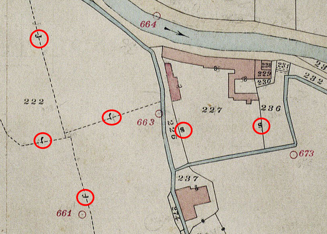

Buongiorno, Grazie per aver aperto la discussione (dall’altra parte la avevo aperta io). In realtà anch’io trovo strano che in provincia di Belluno non ci siano questi simboli. In provincia di Treviso li ho trovati più volte, soprattutto “s” (che può essere “scarpata” ma anche “siepe”) e la “f”. Le lettere doppie (che avevo proposto) invece sono più rare da trovare. Questo un esempio dove ce ne sono molte. Sempre in montagna…
Nell’immagine precedente le “linee tratteggiate” per le “particelle” sono “maggiori come numero”
Qui a Genova “sono abituato” alle “linee continue”

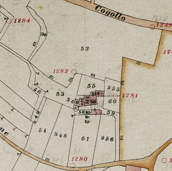

Esempio : mappa foglio di Cogollo del Cengio “m”
Nella prima immagine le linee tratteggiate delimitano i contorni delle particelle
