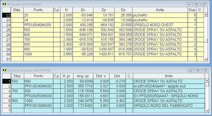

Misura probabilmente errata
Ciao Raffaele e benvenuto sul forum (qui ci diamo tutti del tu, ok?).

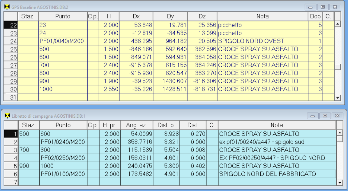

Ho importato il tuo libretto sul mio software Geocat, queste sono le due tabelle GPS e TS (la prima mostra solo gli ultimi punti):
La situazione è analoga al caso già trattato qui sopra, cioè Pregeo trova i punti 500, 600, 700, 800, 900, 1000 sia come punti GPS che come punti TS, e questa doppia definizione gli fa emettere il messaggio “misurata probabilmente errata” anche se non c’è alcun errore.
Infatti, ho elaborato il rilievo con Geocat e il report di calcolo che riporto qui sotto fornisce entrambi i valori delle coordinate dei punti iperdeterminati (ma sono solo il 600, 800, 10000) e questi valori differiscono di 1 mm (scorri verso destra la barra in basso per vedere tutti i dati):

Tu comunque hai sbagliato a inserire i PF come se fossero stati battuti da una TS (vedi tabella azzurra sopra), dovevi inserirli come allineamenti per intersezione, cioè con le righe 4 e 5, come si fa normalmente quando si prendono le distanze allo spigolo di un fabbricato da due punti rilevati con il GPS. Sono quasi certo che se fai così quel messaggio di Pregeo scompare.
Facci sapere.
