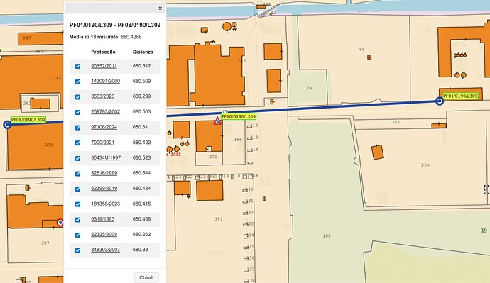

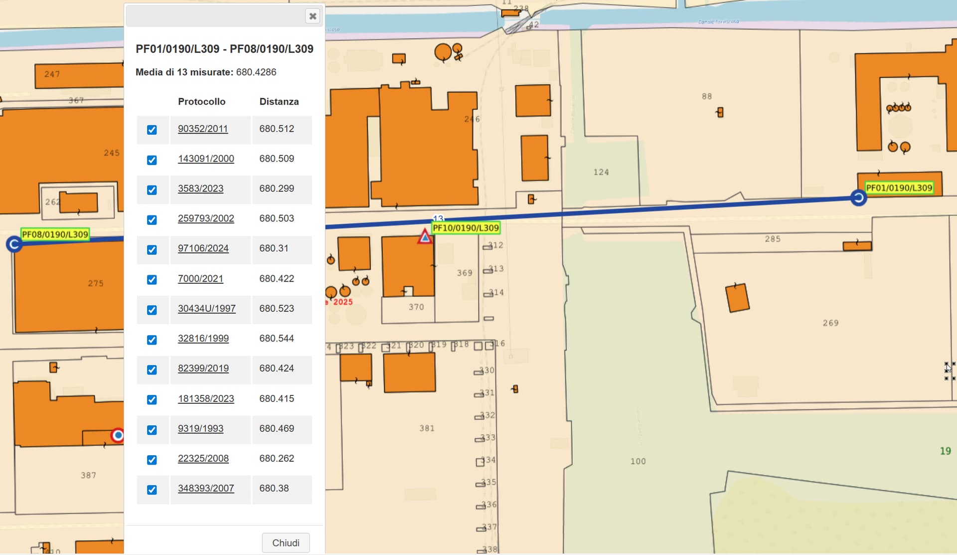

ho interrogato sul geoportale di www.topgeometri.it le Misurate di quei due PF e concordano tutte su 680 m differendo a livello di cm, inclusi i protocolli che cita la motivazione che hai ricevuto:

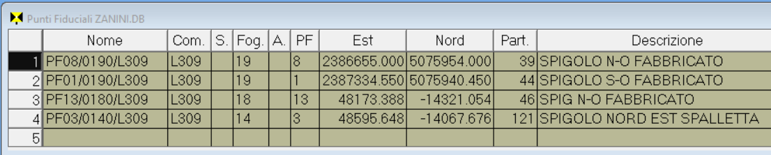

Penso quindi che sia effettivamente un problema di Pregeo. Ad esempio, potrebbe essere dovuto al fatto che i PF del rilievo hanno disomogeneità di coordinate catastali: i due del foglio 19 sono in Gauss-Boaga, mentre quelli del foglio 18 e 14 sono in Cassini-Soldner, come vedi qui sotto, e questo potrebbe far sballare il calcolo. Ma è solo un’ipotesi. Penso non ti resti di sentire direttamente in Catasto.

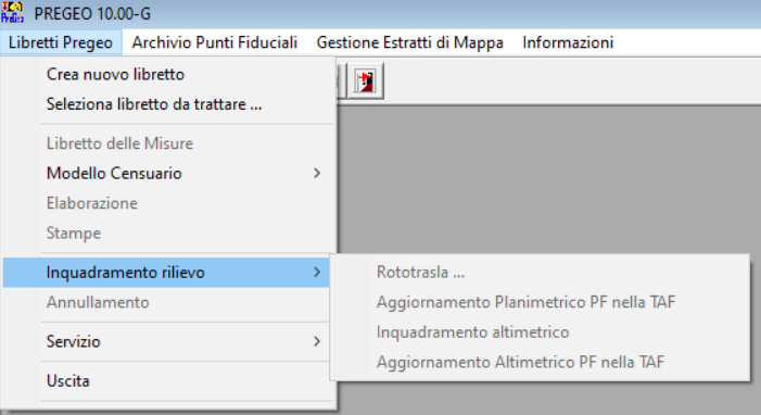

Consiglio di impostare la rototraslazione su Pregeo indicando i due PF da utilizzare.
Buon giorno, ho sentito il catasto ed effettivamente il problema sono i sistemi di coordiante diverse dei PF
Bisogna mantenere i PF dello stesso foglio del rilievo, che hanno stesso tipo di coordinate e al posto del PF con coordinate di sistema diverso, iserirlo come PA. Relazionare.
