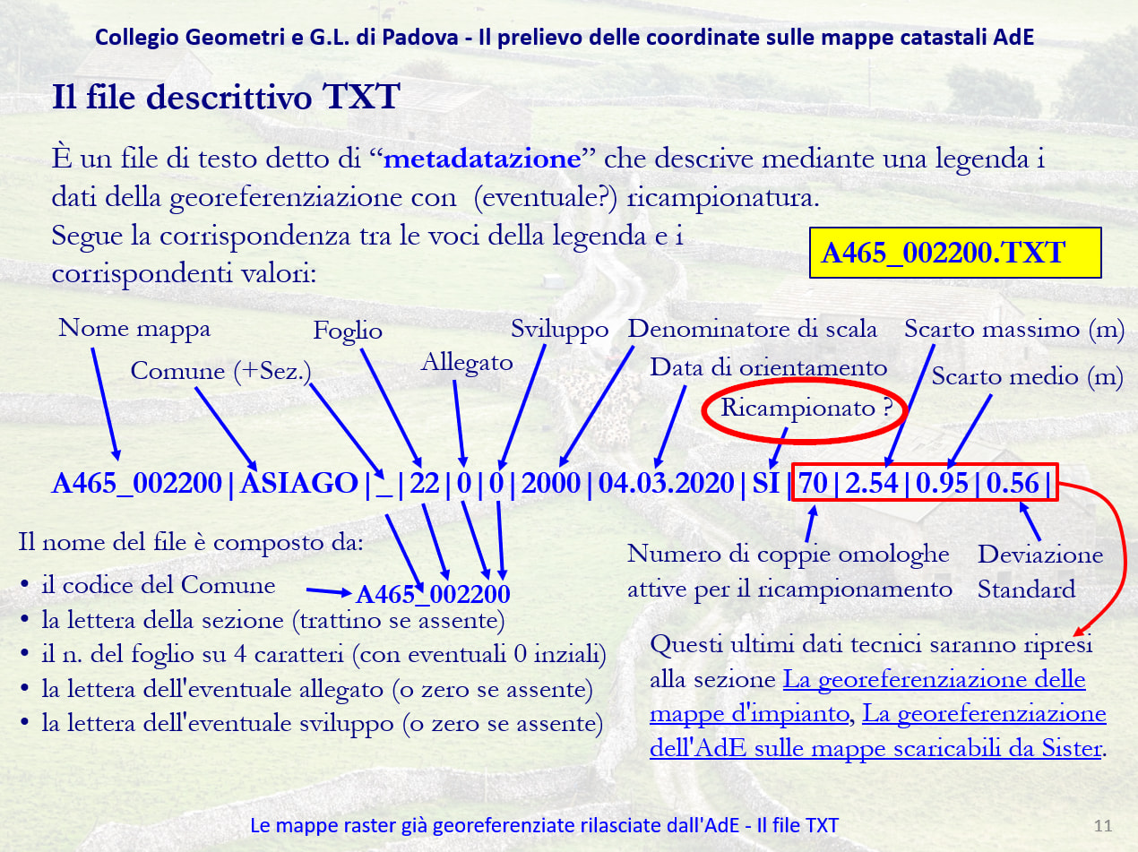

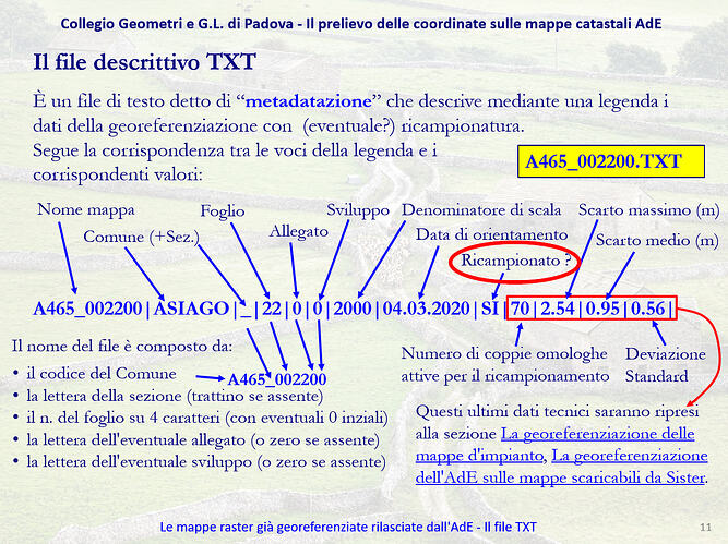

Ripensando alle mappe d’impianto georeferenziate d’all’AdE:
  • Le mappe d’impianto dell’AdE sono georeferenziate e “raddrizzate” quindi immagino anche ricampionate (non sappiamo come). Quindi, quando andiamo a “raddrizzare” una mappa già ricampionata, magari ricampionandola un’altra volta cosa otteniamo? Stiamo ancora lavorando su un originale d’impianto ?
A puro titolo informativo dico che i fogli di impianto sono rimasti tali e quali dai tempi in cui vennero disegnati a mano su i “cartaforte Fabriano” completi di reticolo parametrale, poi ripassati a china. La georefeniazione venne istrituita a seguito della emanazione del regolameno istituito con DM del 2 gennaio 1998 n. 28 per il catasto in forma numerica che serve per gli aggiornamenti del catasto dei fabbricatii. I regolamenti non sono leggi, perchè di grado inferiore alla gerarchia delle fonti di diritto,
Che siano state ricampionate lo dichiara l’AdE stessa nel file TXT di accompagnamento del raster, come abbiamo visto nel corso tenuto lo scorso autunno. Questo file contiene infatti un campo specifico che risponde alla domanda Ricampionato?:
Finora, su tutte le mappe che ho scaricato (qualche centinaio) non ho mai trovato scritto NO su questo campo.
Sul metodo di ricampionatura adottato l’AdE non fornisce nessuna indicazione (… un classico) perché evidentemente ritiene di non essere tenuta a farlo. Questa mancanza è ovviamente irrispettosa nei confronti di noi tecnici che dobbiamo usare quelle mappe e potremmo quindi farne un uso più appropriato se ne fossimo edotti. Tuttavia l’AdE può giustificarsi (ma ovviamente non fa nemmeno questo) dicendo che la ricampionatura applicata risponde agli scopi specifici dell’AdE stessa, cioè l’utilizzo di questi file a scopi esclusivamente catastali.
Il problema, quindi, non è tanto quello che ha fatto l’AdE (pur mancando di trasparenza) ma è quello che facciamo noi tecnici. Se non sappiamo come quelle mappe sono state ricampionate, né i potenziali errori che quella ricampionatura può produrre nel reperire i dati metrici, siamo noi i veri incompetenti.
