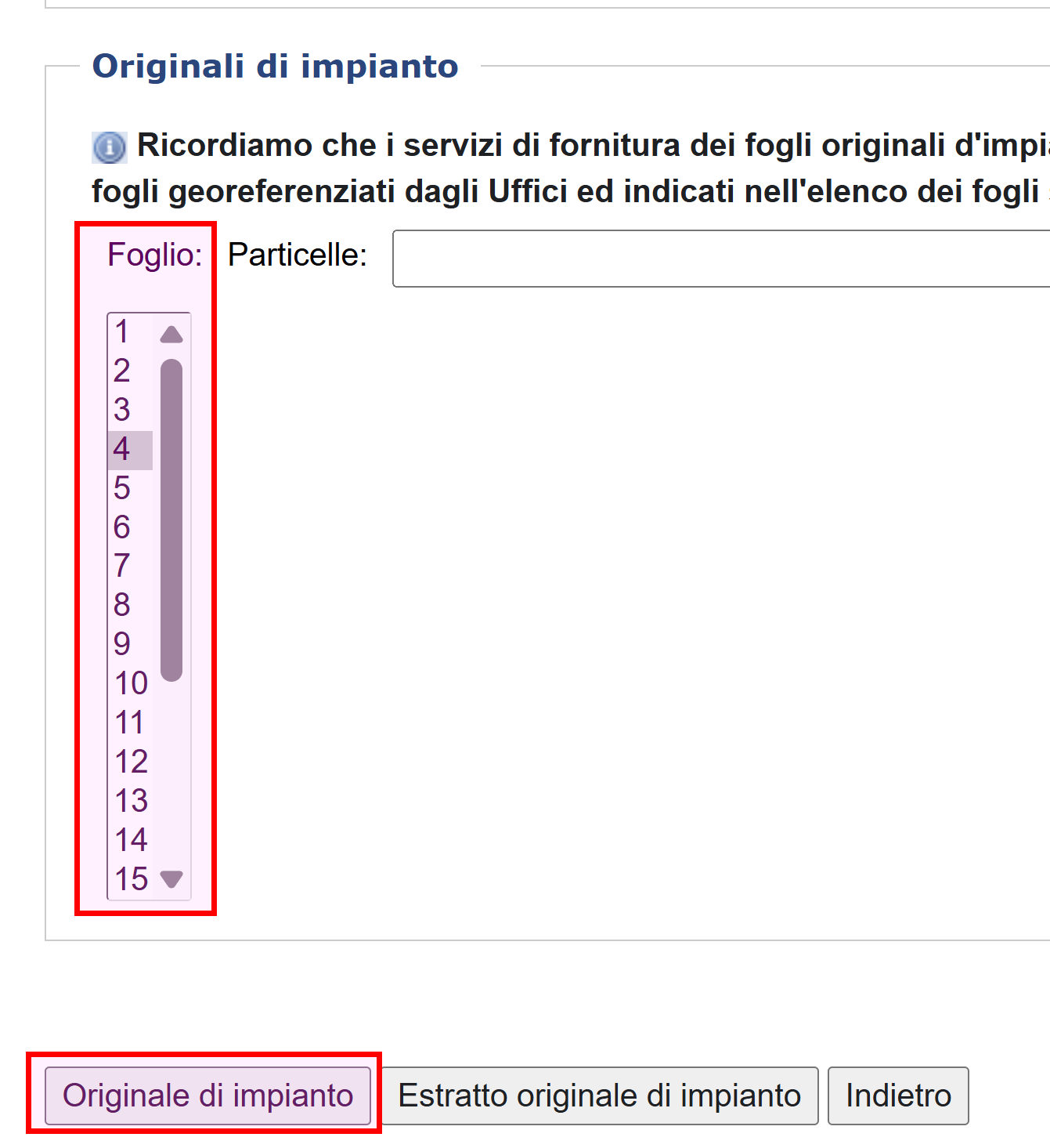

Scegli il foglio e clicca su Originale di impianto:

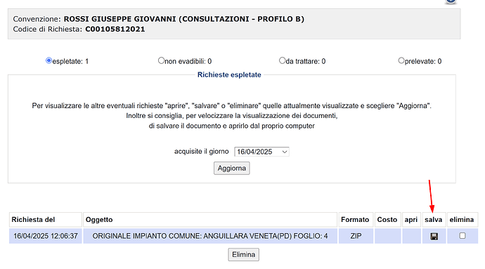

Quando ti esce il messaggio di richiesta accettata, clicca su Richieste:
Si apre la finestra delle richieste, qui di solito bisogna aspettare qualche minuto finché vedi che si attiva il pallino espletate, a quel punto puoi scaricare il file ZIP.

Ho seguito la procedura ma dice che per quel comune non sono stati trovati originali d’impianto Vuol dire che ancora non sono disponibili oppure non ci sono proprio?
Grazie per il prezioso aiuto
Sì, vuol dire che non sono ancora disponibili, ho visto che succede in alcuni Comuni, ma sicuramente l’AdE provvederà in futuro perché le mappe d’impianto le hanno.

In quanto tempo viene evasa la richiesta di un foglio di mappa? Ho richiesto un cxf il 22 e ad oggi è ancora “da evadere”, è normale ci metta così tanto? AdE di Treviso
No, non è normale, ma cosa intendi che è ancora “da evadere”? Te lo chiedo perché i 4 stati che vedi nella pagina Richieste sono: espletate, non evadibili, da trattare, prelevate. A me il pallino su espletate si attiva dopo pochi minuti e a quel punto appare la tabellina per scaricare il file.
Probabilmente sbagli tu qualche passaggio. Se non risolvi, scrivi qui i dati della mappa che provo a scaricarla io.
Si scusa, ho sbagliato il termine, sono ancora “da trattare”. Elimino le richieste e provo a rifarle
Ora ha funzionato. Probabilmente, avendo attivato il 22 stesso dal mio profilo la funzione export mappa, necessitava di qualche giorno per renderla effettivamente funzionante.
