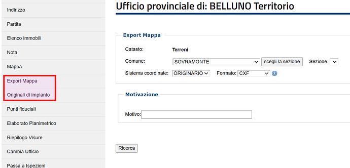

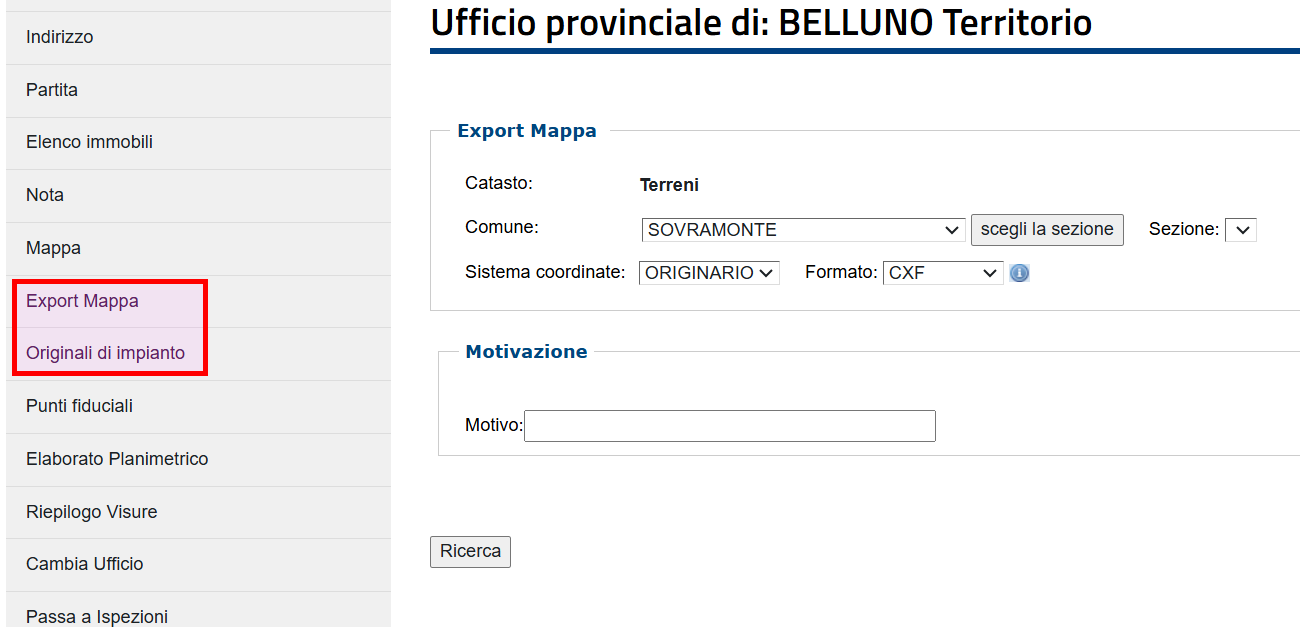

Ciao Ugo,
penso che il tuo sia sempre un problema di impostazioni del profilo Sister, come hanno segnalato i colleghi nei post sopra. Ti dico questo perché, come vedi dalla schermata qui sotto, io trovo regolarmente le mappe di Sovramonte attivando sia l’opzione Export Mappa (qui trovi quelle vettoriali: CXF, CMF, DXF, GEOJSON) che l’opzione Originali di impianto (JPG, JGW, TXT):

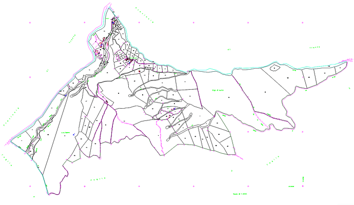

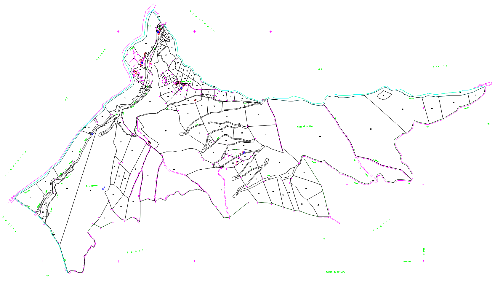

Questo ad esempio è il CXF del foglio 1:
I673_000100.cxf (270,0 KB)

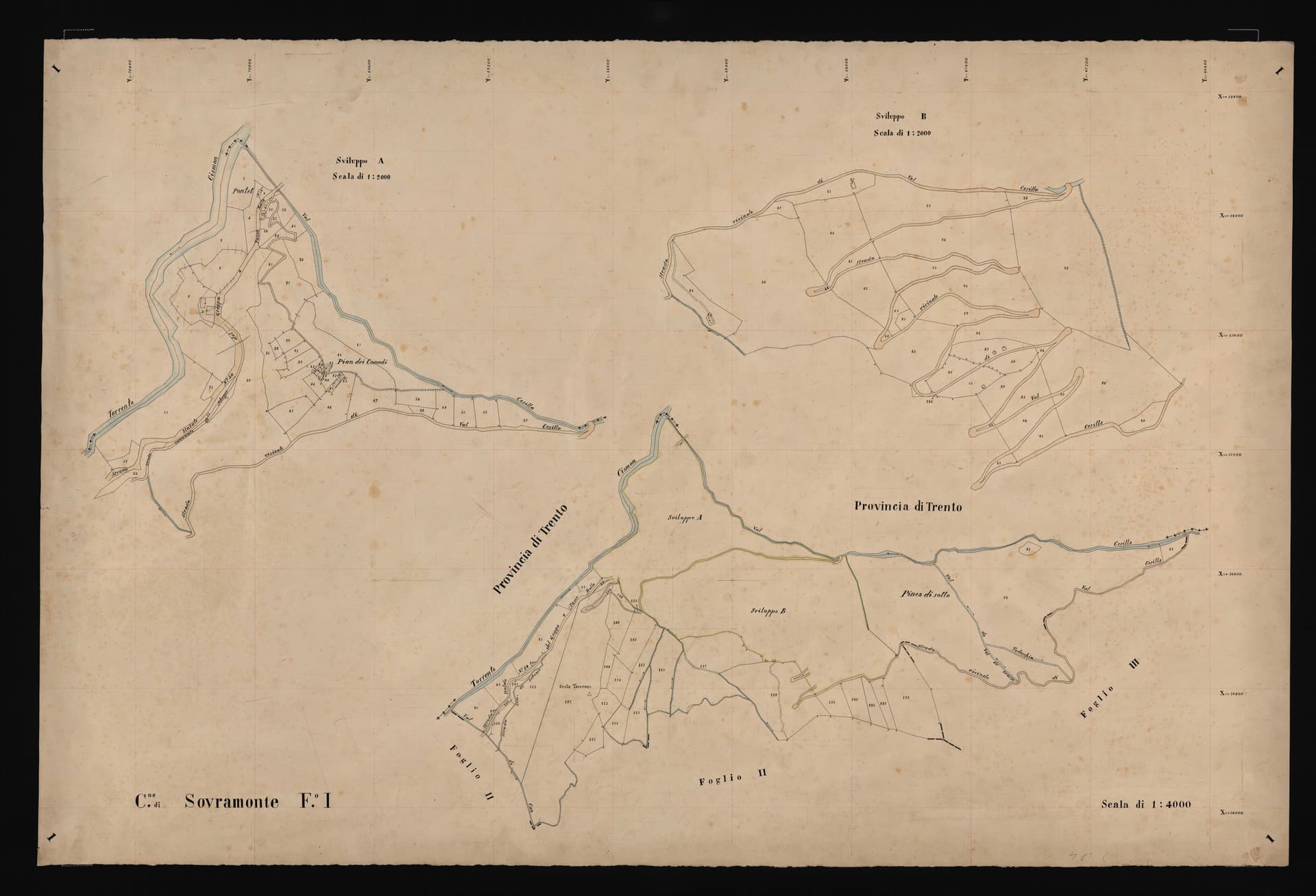

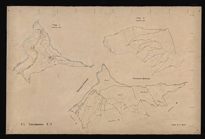

Mentre questa è la mappa d’impianto:

Comunque la sintesi di quanto é questa :
“Avevo anch’io quel problema che generalmente hanno chi non passa per geoweb.
Devi entrare su Sister, profilo consultazioni, vai su gestione utenti e inserisci il tuo codice fiscale sulla ricerca utente (non selezionare quello a visuale, ma inserisci tu il codice sulla ricerca) dai invio, poi clicca su modifica dati utente e sotto i tuoi dati compare l’elenco di quello a cui sei abilitato. Metti la spunta su export mappe. Vedrai che quando entri su consultazioni ora compare l’export mappe.”
Mi perdoni l’autore ma, nel mare degli interventi, non lo ho memorizzato :frowning:
Grazie a tutti
Come più sopra . . .
anche io non ho nel menù la possibilità di scaricare fogli di mappa di impianto e tantomeno dxf, cxf ecc: tieni presente che sono abilitato alla presentazione dei documenti con sister ed alla consultazione con geoweb che ho disdetto. Ho seguito il tuo consiglio, ed ho compilato la richiesta convenzione per persona fisica, lho scaricata e firmata digitalmene in formato . p7m . Ora dall’invio della richiesta sono abilitato ad estrarre mappe impianto e vettoriali dopo quanto? grazie per la risposta
…non mi ricordo di preciso… qualche giorno.
RINGRAZIO PER LA DRITTA: ORA HO IL MENU’ COMPLETO DELL?EXPORT MAPPA E ORIGINALI IMPIANTO
