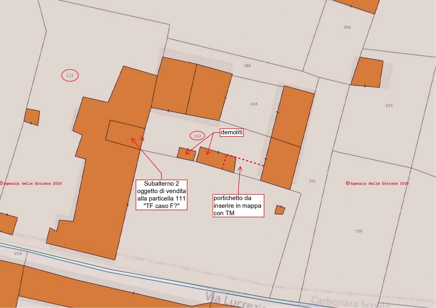

Ciao metti in estratto di mappa e segna in rosso quello che vuoi fare perche si possa capire bene grazie
Ciao Gianni e Corrado.
Ho postato un’immagine che spero renda di più l’idea del lavoro da svolgere.
Grazie mille per l’aiuto
Direi che va bene sia la procedura al C.T. che quella al C.F. Ho solo un dubbio sul “contestuale TM in deroga”, nel senso che il frazionamento va fatto con i PF ed a questo punto, se farai un solo atto di aggiornamento, non mi sembra si possa parlare di deroga.
