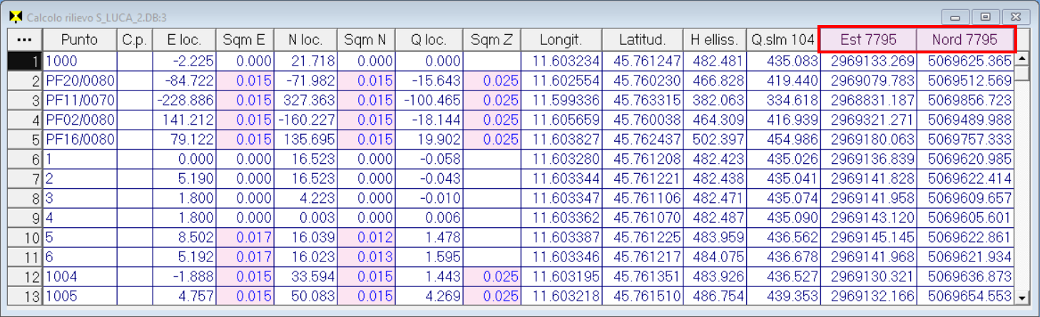

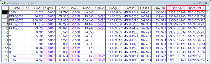

2. Coordinate RDN e UTM
Ormai negli incarichi topografici affidati dagli Enti Pubblici viene richiesta la restituzione in coordinate nella Rete Dinamica Nazionale (RDN), il sistema di riferimento ufficiale italiano (D.P.C.M. 10 novembre 2011) o, in alternativa, in coordinate UTM fusi 32/33/34. Geocat 6.05 soddisfa questa esigenza permettendo di scegliere in Configurazione | Calcoli il sistema di riferimento richiesto selezionandolo dal seguente elenco che copre tutti i sotto-sistemi presenti in Italia con il loro codice EPSG:
Come per la quota vista sopra, nell’intestazione delle colonne Est e Nord della tabella del calcolo è riportato il sistema di riferimento scelto. Le coordinate così calcolate possono essere utilizzate anche per il disegno CAD (vedi paragrafo 4), ottenendo un DXF che l’Ente committente può sovrapporre direttamente alla propria cartografia redatta in quel sistema di riferimento.

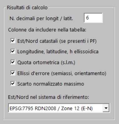

3. Nuovo motore di calcolo, risultati personalizzabili
In Geocat 6.05 il motore di calcolo è stato completamente riscritto in modo che si possano personalizzare i risultati che si vogliono ottenere. È stato eliminato il doppio comando Calcolo Locale / Calcolo Catastale, ora il comando è unico, Calcolo rilievo, e inserisce nella tabella risultati (vedi qui sopra) i valori (colonne) desiderati selezionabili in Configurazione | Calcoli dalle seguenti opzioni:
Est/Nord catastali (se presenti i PF): sono le coordinate catastali (come quelle dell’elaborazione di Pregeo), utili nei casi in cui si desidera restituire il disegno CAD nel sistema di riferimento catastale. Come riportato nella dicitura, questo calcolo può avvenire solo se nel rilievo sono stati inseriti i PF (almeno due).
Longitudine, latitudine, h ellissoidica: coordinate geografiche WGS84 per rilievi GPS o TS appoggiati ai PF, permettono di esportare il rilievo su Google Earth ed ottenere le coordinate nel sistema di riferimento cartografico scelto (vedi paragrafo 2).
Quota ortometrica (s.l.m.): è la quota sul livello del mare calcolata dai grigliati IGM/EGM come spiegato al paragrafo 1.
Ellissi d’errore (semiassi, orientamento): sono i parametri dell’ellisse di errore su ciascun punto determinato dalla compensazione del rilievo ai minimi quadrati come spiegato al paragrafo 5.
Scarto normalizzato massimo: riporta per ogni punto il più alto fra gli scarti normalizzati delle misure che lo determinano, cioè il rapporto tra lo scarto di ciascuna misura e la precisione attesa per quella misura. Un valore superiore a 3 indica che almeno una delle misure del punto è sospetta e va controllata, come spiegato al paragrafo 5.
N.B.: al fine di rendere più chiara la nuova finestra Configurazione | Calcoli, le opzioni degli schemi celerimetrici da calcolare sono state spostate nella nuova finestra Configurazione | Schemi TS.

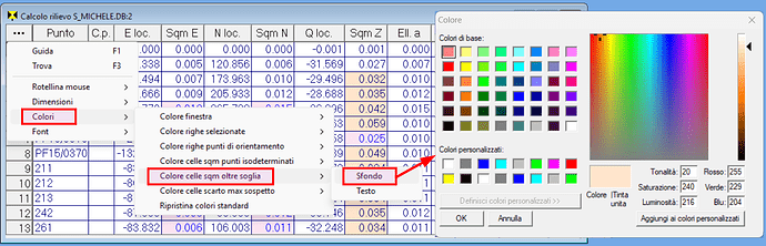

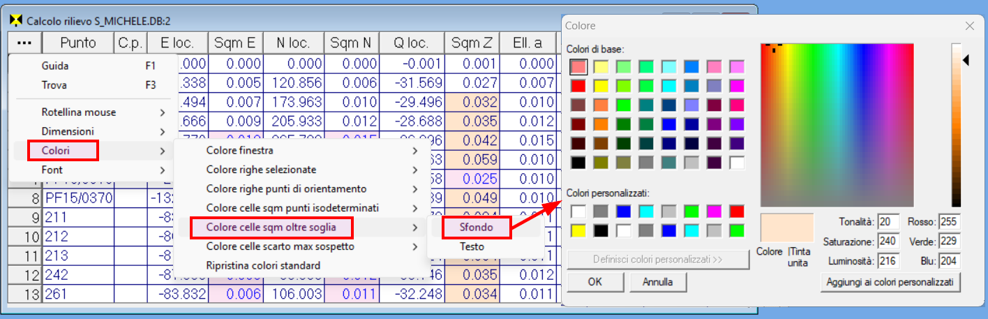

La segnalazione delle misure sospette: per ogni misura viene calcolato lo scarto normalizzato e, quando questo supera il valore soglia di 3, la cella della misura viene evidenziata in colore nella tabella in cui si trova (TS, GPS o allineamenti), mentre la colonna Sc. max della tabella risultati indica i punti interessati. Il Tecnico vede così a colpo d’occhio dove andare a cercare l’eventuale errore.
La segnalazione dei punti non controllati: i punti determinati da una sola misura, sui quali nessuna verifica è possibile, e quelli il cui sqm supera la soglia impostata vengono evidenziati con colori diversi.
Come per tutte le altre evidenziazioni, anche i colori di queste celle si possono personalizzare dal sottomenù Colori delle tabelle (vedi paragrafo 10):

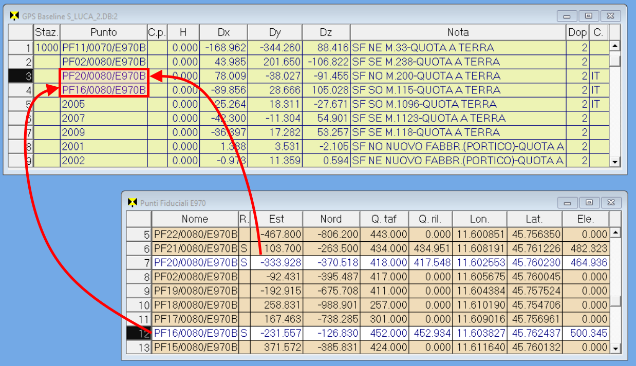

6. Riutilizzo di PF e punti già rilevati
Il GPS restituisce coordinate assolute, e questo permette di riportare su un nuovo rilievo i punti rilevati in un rilievo precedente. Geocat 6.05 sfrutta questa opportunità con una gestione dei PF completamente rinnovata.
Download automatico dei PF da TopGeometri: i PF del foglio vengono ora sempre scaricati da www.topgeometri.it, senza più dover attivare l’opzione apposita. Il comando Configurazione | Comuni e PF | Ritardo aggiornamento PF permette di stabilire dopo quanti giorni vanno scaricati di nuovo.

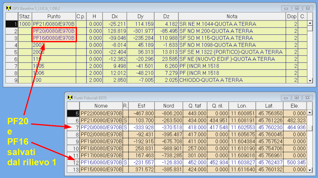

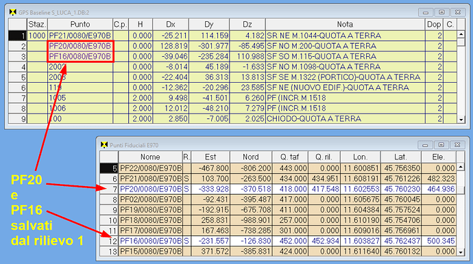

Archivio dei PF per Comune: le tabelle PF dei Comuni non sono più legate al Lavoro ma vengono salvate in Documenti\Tecnobit\Geocat e sono quindi disponibili per tutti i lavori. Si aprono direttamente dal menù Configurazione | Comuni e PF e riportano ora anche le colonne Lon/Lat.
Salvataggio dei PF rilevati: con il comando Salva i PF sul Comune i PF rilevati con il GPS vengono salvati nell’archivio del Comune con le loro coordinate geografiche effettive (longitudine, latitudine e altezza ellissoidica).
Riutilizzo dei PF su un nuovo rilievo: i PF salvati possono essere importati in un nuovo rilievo eseguito nella stessa zona senza doverli rilevare nuovamente. Esempio: il rilievo 1 salva nell’archivio del Comune i due PF necessari anche al rilievo 2:

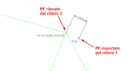

I due PF vengono importati dall’archivio del Comune al rilievo 2:
Nelle prove eseguite su due rilievi distinti, la differenza di posizione tra i PF importati e gli stessi PF rilevati è risultata di 1-2 cm.

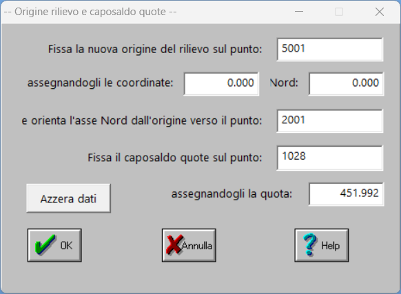

8. Orientamento del rilievo
Nella finestra Fissa origine e quota è stata aggiunta la cella Punto di orientamento con la quale, indicando un punto del rilievo, questo viene ruotato attorno all’origine imposta orientandolo su tale punto come se fosse il Nord. Il disegno CAD viene quindi generato con il punto di orientamento sulla verticale dell’origine, un’impostazione molto utile per esibirlo a terzi con l’orientamento più idoneo. Naturalmente, pur con il disegno così orientato, i comandi di Geodis che creano nuovi punti da CAD, sia TS che GPS, continuano a integrare correttamente il rilievo.

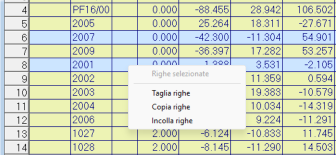

10. Gestione tabelle

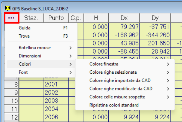

La gestione delle tabelle di Geocat è stata notevolmente migliorata e resa più comoda grazie alle seguenti funzionalità:
Menù della tabella dai tre puntini: nell’angolo in alto a sinistra di ogni tabella compaiono ora tre puntini, cliccandoli si apre il menù della tabella, con i comandi Guida (F1) e Trova (F3) e con i sottomenù Rotellina, Dimensioni, Colori e Font per personalizzarla.
Menù Righe con il tasto destro: dopo avere selezionato una o più righe (cliccando sul numero progressivo di riga a sinistra) il clic destro del mouse apre il menù delle righe con i comandi Taglia righe, Copia righe e Incolla righe. Con quest’ultimo comando le righe vengono incollate sulla riga su cui ci si posiziona e restano selezionate in modo da percepire subito quali sono le righe inserite. Nelle tabelle delle coordinate e dei PF lo stesso menù riporta anche i comandi specifici della tabella.
Trova: nella finestra di ricerca (menù dei tre puntini o F3) il tasto Invio esegue ora Trova successivo, senza chiudere la finestra.
